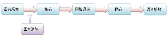

1.回音消除 AEC
      現在大家幾乎都已經都習慣了在語音聊天時,直接用PC或筆記本的聲音外放功能。殊不知,這個小小的習慣曾為語音技術提出了多大的挑戰。當使用外放功能時,揚聲器播放的聲音會被麥克風再次采集,傳回給對方,這樣對方就聽到了自己的回音。所以,實際應用中,回音消除的功能是必需的。
      在得到采集的音頻幀后,在編碼之前的這個間隙,是回音消除模塊工作的時機。
  其原理簡單地來說就是,回音消除模塊依據剛播放的音頻幀,在采集的音頻幀中做一些類似抵消的運算,從而將回聲從采集幀中清除掉。這個過程是相當復雜的,而且其還與你聊天時所處的房間的大小、以及你在房間中的位置有關,因為這些信息決定了聲波反射的時長。 智能的回音消除模塊,能動態調整內部參數,以最佳適應當前的環境。
